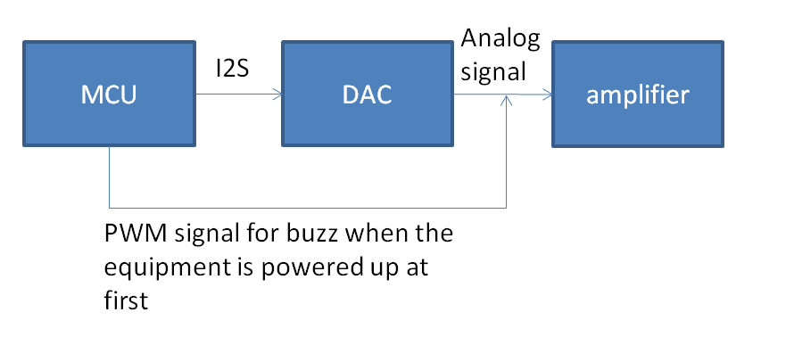

我的客户使用 DAC+放大器来驱动扬声器。
终端设备需要扬声器来产生声音"bee..." 设备通电时的电流。
因为除非 Linux 平台在 MCU 上运行、否则不会生成 I2S 信号。  因此、它们使用 MCU 的专用引脚生成 PWM 信号到放大器以生成" Bee..."、由于 I2S 信号具有几秒的延迟、因此无法等待生成该信号。
我们是否有一个器件可以替换(DAC+放大器)并满足上述要求?
TLV320AIC3100似乎满足要求、但规格过高。 一个扬声器只需要一个 DAC 和一个放大器。

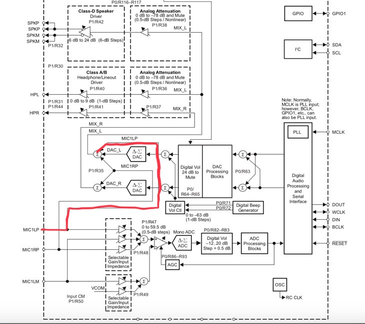

    Howard、
    您可以使用 AIC3100或 AIC3120。
    对于哔声, 如果可以在哔声之前进行某些设备配置, 则可以使用下面红色显示的旁路路径。
    此外、 如果您希望完全避免使用处理器来发出哔声、 AIC3100和 AIC3120具有内置的哔声发生器、您也可以使用它。
    -Steve Wilson

    您好 Howard、
    TAS2505在默认状态下不会将任何信号路由到扬声器、您需要在音频回放之前初始化器件。
    此外、如果您决定使用 TAS2505、我建议为 PWM 信号添加一个低通滤波器。
    -Ivan Salazar
