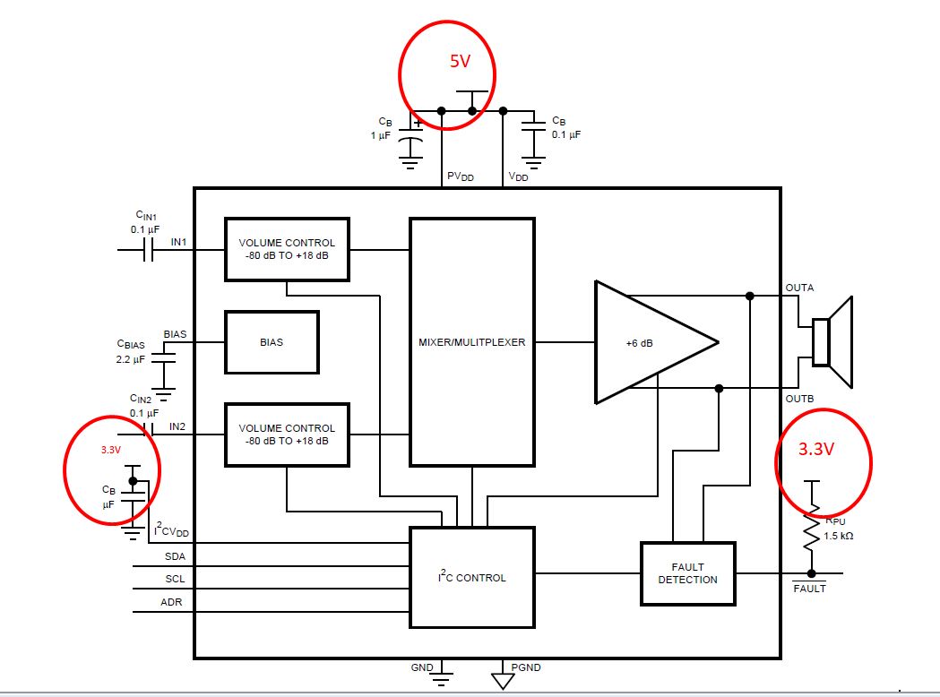

  我计划使用 LM48100音频放大器。 您能在下面澄清一下
我们提供了5V 的 PVDD 和 VDD。 对于 I2CVDD、我们提供了3.3V 电压;对于 SCL 和 SDA、我们提供了3.3V 的上拉电阻。 我是否可以使用1.5K 电阻器为 FAULT 引脚提供3.3V 上拉电压(因为它是漏极开路)、如下所示? 如果我为 VDD 提供5V 电压并为 FAULT 引脚提供3.3V 上拉电阻、放大器是否会工作?
谢谢、此致、
R.Sivasuryan
    您好 Sivasuryan、
    由于 FAULT 是一个开漏引脚、因此它应该能够正常工作。
    -Ivan Salazar

    您好、Ivan、
     感谢您的确认。
