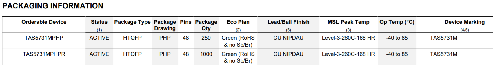

在 TAS5731M℃表的第7页中、TAS5731M 的℃温度为0~85 ̊ C、而在第61页中、Opta 温度为-40~85 ̊ C、哪一个是正确的?
TAS5731M 是否可以在-40~85℃的内工作? 谢谢。
    7.3是建议运行条件。
    封装信息显示了最坏情况下的封装容差。 通常情况下、TI 特征评定涵盖-40C 的低温。
    您好、Xiaolin、
    我的理解是 TAS5731M 的工作温度为0~85C、封装容差为-40、对吧?
    谢谢。
    您好、Xiaolin、
    我发现 TAS5733L 建议的工作条件为0-85C、封装信息也为0-85C。 因此、TAS57xx 的工作温度为0-85、不能在-40C 下工作、对吧?
    谢谢。
    是的。 如数据表所示、请指定:TA 工作环境温度范围为0 85°C
