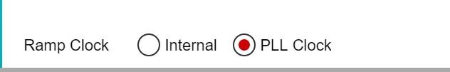

    您好、Ivan、
    PPC3中的设置如何? 我在下面找到了设置、但没有启用 SSM 的位置。
    网卡
    NIC、
    遗憾的是、PPC3尚未集成 SSM 控制。 我将在下次更新时向团队提出这方面的意见。
    但是、您可以为斜坡时钟选择"Internal (内部)"、然后只需使用 I2C 命令写入 B0_P0_R40:
    w 98 00 00
    宽98 7F 00
    w 98 00 00
    W 98 28 01
    -Ivan Salazar
    应用工程师-低功耗音频和传动器

    您好、NIC、
    在10506行中选择斜坡时钟、如下面的捕捉所示。 当前值为0x80、即"PLL"。 您必须将其更改为0x00、以便选择"内部"。
    ssm_EN 寄存器未包含在 cfg 中、但您可以添加一行以启用扩展频谱模式。
    必要的更改如下所示、是您提供的 cfg 的捕获:
    -Ivan Salazar
    应用工程师-低功耗音频和传动器
