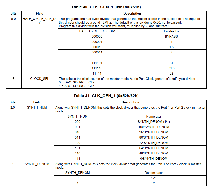

我们需要 I2S 采样率为16K、16位左右通道、MCLK 为12.288M、时钟源选择 MCLK。
如果参考 ADC/DAC 配置,将0x51h 配置为:5,则分频比为3,获取 MCLK 4.096M,0x52h 如何匹配? 是进行分频以获得位时钟吗?
    您好、Roy、
    为了澄清这一点、仅在主模式下才需要。 我想您知道这一点、但我还是会提到这一点。
    现在、对于16kHz、16位 I2S、您需要512kHz 的 BCLK。
    MCLK 为12.288MHz、源时钟为 MCLK。 您所需的比率为12.288M/512k = 24。
    数据表中未明确说明这一点、因此并不总是很清楚。
    一般公式为
    (Synth_denom * half_cycle_clk_div)/ Synth Num =总计 div
    有许多方法可以设置这些寄存器来实现此比率。
    最简单的方法是将寄存器0x52设置为0x00 (BYPASS)并将寄存器0x51设置为0x2F (24分频)
    1*24/1= 24
    另一种方法是将寄存器0x52设置为0x05 (64/128 = 0.5)、将寄存器0x51设置为0x17 (div x 12)
    (128*12)/64=24
    或者对于踢脚、您可以将寄存器0x52设置为0x06 (48/128 = 0.375)、将寄存器0x51设置为0x11 (9分频)
    (128 * 9)/48 = 24
