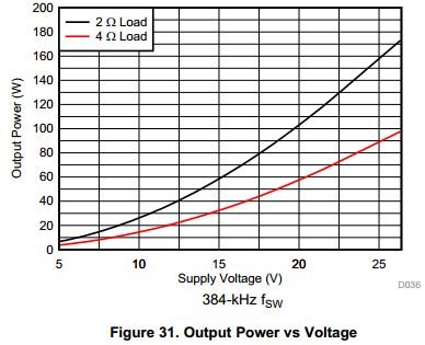

    2.在25V PVDD 和 PBTL 模式下,EVM 可输出150W 的功率,参见下图31。 数据表图在 EVM 板上捕获。
    关于 OC、电感器饱和电流电平可能是一个原因。 如果电感器饱和、则电感器为导线、OC 可轻松触发、通常需要2.5A 的最小饱和电流。 您能否向我发送您的电感器器器件型号、以便我快速检查一下。
    这种情况不同、我所说的是 PWM 输出@ 2MHz 频率、图片显示的是384kHz
    我想知道它是否可以在2M PWM 输出下工作
    2.1MHz 开关频率和384KHz 具有相同的输出能力、不同之处在于功率耗散和热性能。 由于散热器功能、TI EVM 可在短期(几秒钟)内输出150W、但无法始终如一地输出150W。 使用较大的散热器时、它肯定可以达到150W。 希望这些信息对您的设计有所帮助。
