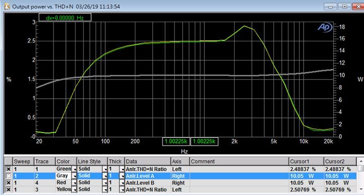

我们正在测试 TPA3138D2 EVM,其原始电路输出滤波器为 铁氧体磁珠,在  12V 和6 Ω 扬声器条件 (BTL)下可看到2.4%的 THD+N。
TPA3138D2数据表图 5显示 12V 和6 Ω 扬声器、可实现10W 1% THD+N
1.是否可以查看数据表图5测试电路。 输出滤波器的 L 和 C 值是多少?
2.在 输出端使用铁氧体磁珠时是否有更高的 THD+N %?
下面附上了我们的 EVM 测试结果供参考!
    它是通过 EVM 板设置实现的。 您可以参阅 EVM 用户指南:www.ti.com/.../getliterature.tsp
    Linda

    10uH+0.68uF、请参阅数据表第19页。

    我检查了您的 E2E 帖子、并获得了您对图5的关注、该图涉及 THD+N @ PVDD=12V、6 Ω、10W。
    今天、我设置了平台、并再次确认了测试结果。
    有一些注意事项:
    1) 1)必须在 EVM 电路板现场而非负载现场测量10W 负载功率。 这样可确保3138输出功率为10W、因为传输线路上存在一些损耗。
    2) 2)确保从 EVM 板到负载的布线阻抗尽可能低。
    3) 3)确保3138引脚上的 PVDD 为12V。
    4) 4)差分输入具有更好的 THD。
    所连接的是 TPA3138EVM 电路板上的 THD+N、与电容器形成磁珠、差分输入@ PVDD=12V、负载=6 Ω+47uH、10W。
