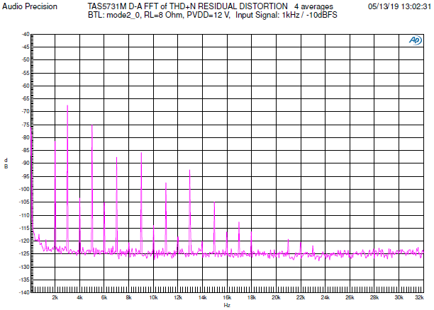

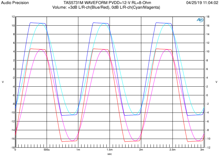

    当我获得 TS5731MEVM 时、我测量了 THD+N 与振幅和波形的关系、如下所示。
    他了解到、根据这些测量结果、PWM 输出在0dB 音量下进行了完全缩放。
    但他问为什么 THD+N 在削波前会增加。
    您能告诉我们原因吗?
    Akio Ito

    我在 MODE_2_0设置下测量了 TAS5731M。 BTL 运行的证据是波形的振幅超过20 Vp-p
    对于 AB 类放大器、由于输入与输出特性的非线性、THD 会随着振幅的增加而降低。
    我们客户的问题是、尽管使用带噪声整形器的数字 PWM、但 THD 还是会大幅降低。
    Akio Ito

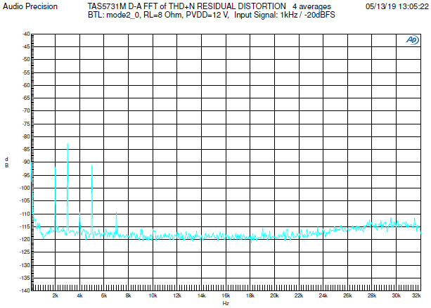

    我们客户的问题不是关于噪声、而是关于失真。 我测量了以下其他数据。
    可以看出、大多数 THD+N 是奇次谐波。
    如有必要、我将发布有关电阻器设置的新主题。
