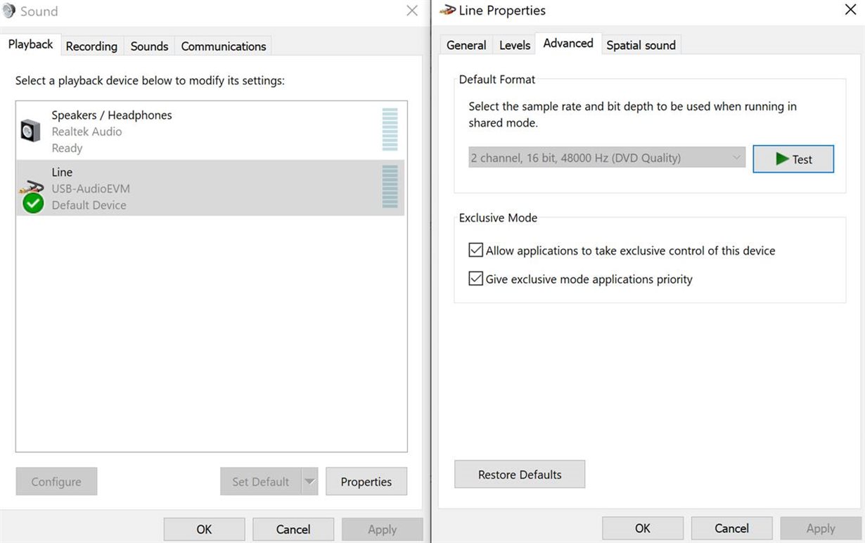

    您使用的是音频 I/O? 通常、我们只需选择 Line (USB_Audio EVM)即可进入高级 TAP。 请参阅随附的文件并向我们确认。

    Linda-San,您好!
    很抱歉我迟到了。
    我的客户已经检查了 PC 的声音属性。
    但他无法识别 USB 驱动程序(USB 音频 EVM)。
    因此、我执行了 DFU 测试并进行了确认。
    但也没有认识到这一点。
    如果您有其他信息、请告诉我。
