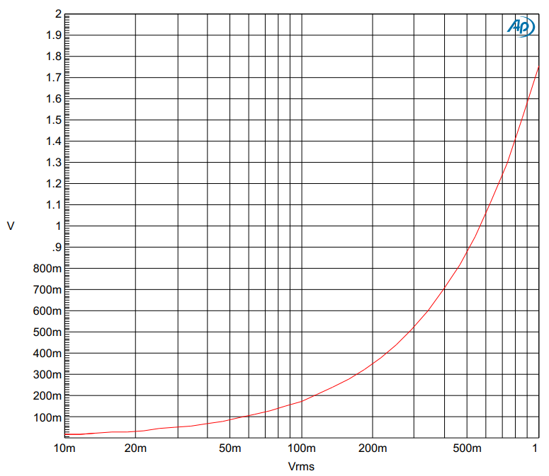

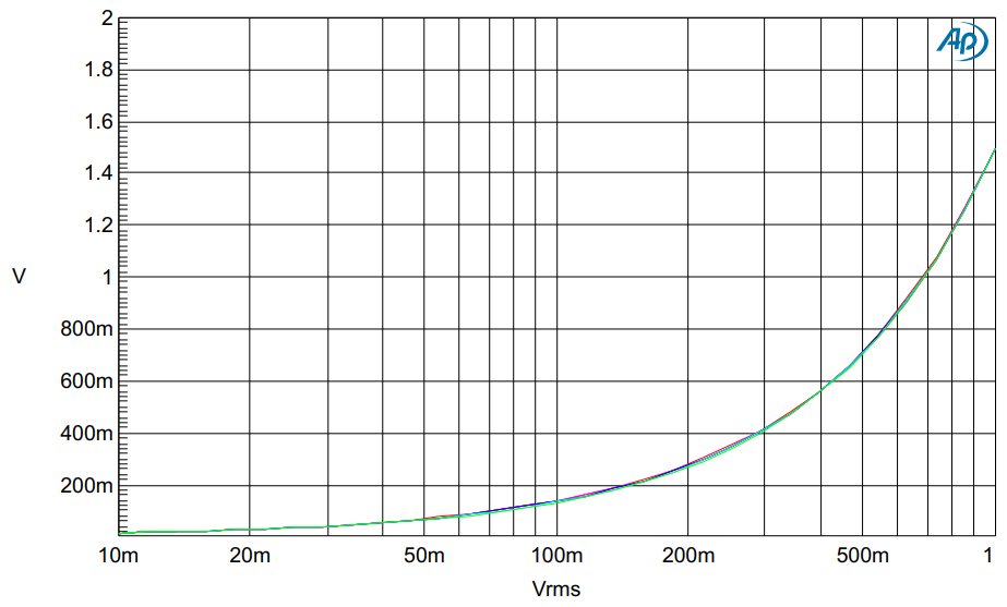

    所有测试均使用 AP-2722源。
    案例1。 客户电路板 TPA2038D1、输入电阻为18.7K、增益=2*150K/(150K+18.7K)=1.77V/V
    但结果表明 Vo 为1.48Vrms。
    案例2。 客户电路板 TPA2038D1、输入电阻为9.09K、GAIN=2*150K/(150K+9.09K)=1.88V/V
    但结果显示 Vo 为1.78Vrms。
    案例3. 已使用 TPA2037D1EVM、移除输入电容、更改至电阻为18.7K、增益=2*150K/(150K+18.7K)=1.77V/V
    但结果显示 Vo 为1.78Vrms。

    您好、Jerry、
    输入电阻可能会因测试条件而异。 如电气特性中所示、输入电阻取决于一些参数:
    对于 TPA2037D1:
    www.ti.com/.../tpa2037d1.pdf
    对于 TPA2038D1:
    www.ti.com/.../tpa2038d1.pdf
    请查看每个文档中的 Rin 参数、以便根据计算验证输入电阻是否正确。 它可能在75K Ω 至150K Ω(典型值)之间变化。
