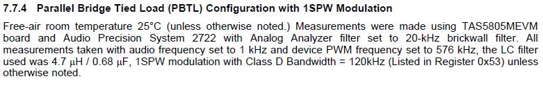

尊敬的 Sirs:
对于 TAS5805M 的采用 PBTL 的输出电感的建议值、我有疑问。
在数据表中、
我在第22页找到以下描述。
μH 4.7 μ A/0.68 μ F 的 μF。
另一方面、我在第83页找到了以下描述。
μH 了 μF Ω 和0.68 μ F 的说明。
您建议使用哪种?

    Linda-San,您好!
    感谢你的答复。
    我已经了解 D 类 LC 滤波器设计器。
    我的问题不是如何决定 L
    为什么电感值因同一数据表中的描述而异?
    第22页:4.7 μ H
    第83页:10uH
    您的推荐值是什么?
    请告诉我上述问题。
    哈塞伯

    对于384kHZ fsw、建议10uH+0.68uF。 和576/768KHZ 更高的 Fsw、您可以选择4.7uH/0.68uF LC 滤波器
