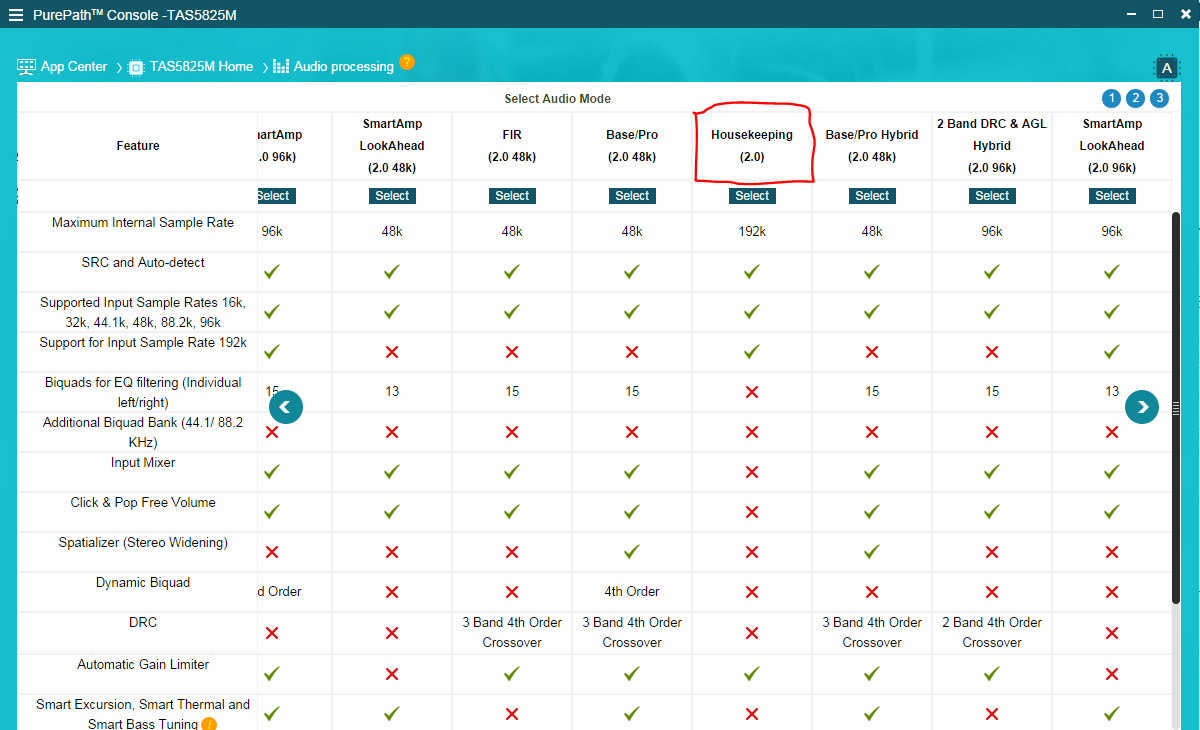

您好、Sirs、
如标题所示、TAS5825是否支持192kHz I2S 输入的40kHz 输出带宽?
谢谢、此致、
陈耀恩
2019年4月25日
    您好、Wayne、
    TAS5825M 支持具有内部管理模式的192kHz I2S 输入、40kHz 带宽。 可按如下方式进行配置:
    RDGS、
    Matthew
    感谢您的建议、Matthew、Wayne Chen
