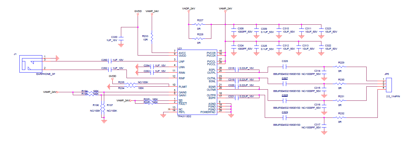

你(们)好,先生
您能帮您查看原理图吗?谢谢
    Alex、
    如果未使用 PLIMIT、只需上拉至 GVDD 并向 GND 添加1uF 电容即可。
    此外、我们强烈建议您按照数据表和 EVM 用户指南自行检查原理图。
    RDGS、
    Matthew
