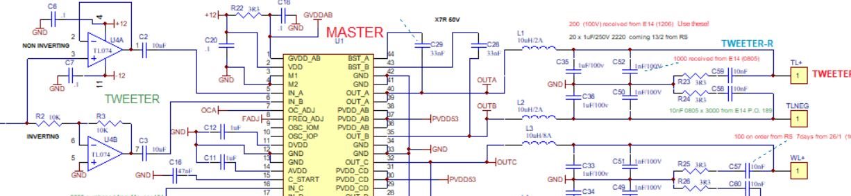

通过这个 PCB 的迭代.... 当我将所有器 件连接起来时、包括音频输入(1V 峰值)复位变为高电平(见下文)、但输出稳定在大约1/4 PVDD、在本例中仅为31V、用于测试目的。
 我需要回答几个可能有帮助的问题。
在下图中、它显示了通过'd 阻断电容器'的模拟输入...这很好... 但我确切地说、我在电容的一侧(前置放大器侧)有1V 峰值、但在3255侧、它上升到大约3V、并叠加交流音频。  这是不是这样的吗?

    Julian、
    1、输入电容右侧电压为3V、这是正确的。 该电压设计用于以3V 电压对输入进行偏置。
    2、使用10千欧的上拉电阻器可以正常工作、但使用 CAT811则无法正常工作。 我不得不说、CAT 811无法正常工作。
    RESET 引脚用于将器件置于关断模式。 因此、如果您需要将器件设置为关断、请使用 IO 对其进行控制。 如果不需要复位、那么只需使用 RC 上电复位电路即可。

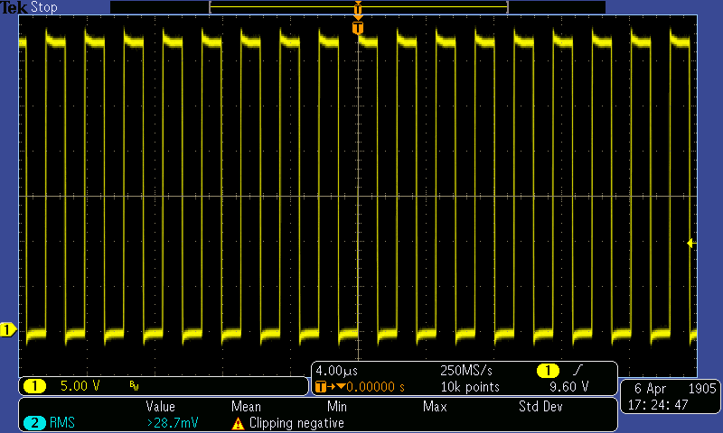

    1) 1)首先是3255的"输入"处的直流偏置..... 我发现1个偏置电压为4.0v、另一个为3.5V
    2) 2)自举... 我查看了自举电容器的情况(确保没有 o/p 到 o/p 或 o/p 到 grnd 短路后)、我发现一个输出上有一个合适的波形、但另一个没有!
    我的电源电压仅为31伏
    3255会以某种方式将其视为故障? 触发故障输出。
    图中显示了波形
    如果在另一个输出端没有此类波形、这是否表明芯片可能出现故障?
    Julian

    在我上一封电子邮件中、我在自举点显示了波形。   实际上、事实证明整个通道实际上正常工作!  我馈入了音频、PWM 在音频之后执行正确的操作。 (O/P A 和 B)
