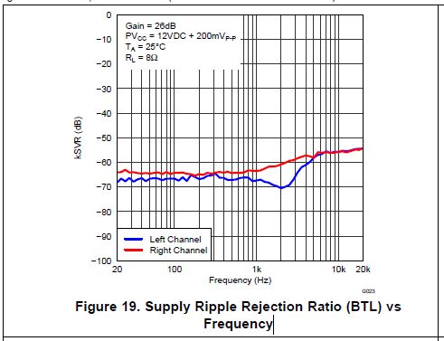

尊敬的 Sirs:
我的客户询问了  TPA3138D2的电源纹波抑制比与频率数据。
我检查了数据表、但找不到它。
然后我检查了其他器件,并在 TPA3116D2的数据表中找到了下图。
您是否拥有与 TPA3138D2的 TPA3116D2相同的数据?
因此、请告诉我  TPA3138D2的电源纹波抑制比与频率间的关系数据。
哈塞伯
    您好、Yoshiki、
    此处是 TPA3138D2 PSRR 与频率数据、供您参考。
    测试条件:BD 模式、6 Ω+47uH、26dB 增益、12V PVDD。
    RDGS、
    Matthew
    您好、Matthew 和 San、
    感谢你的答复。
    我会将其发送给我的客户。
