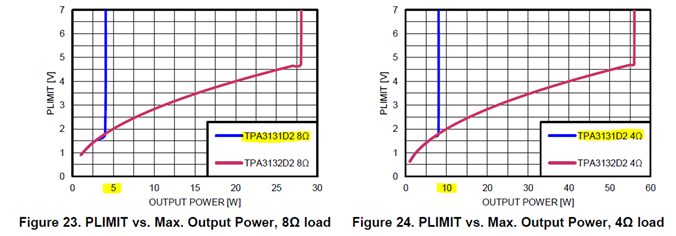

你好,先生。
下面是一些设计问题、您需要查看。 感谢帮助~
如 下图所示、具有4 Ω 扬声器的 TPA3131设计、PLIMIT 为8W、分压器电阻是多少?
TPA3131默认具有10倍的最小增益 AMP、通用编解码器默认输出1.2Vrms 至 AMP。
计算后[(Vin*增益)^2/R]=输出功率= 18W@8 Ω/36W@4 Ω
但 TPS3131具有4W@8ohm /8W@4ohm 的 PLIMIT 功能
符合 TPS3131规范的原因是什么?
3. TPA3131 PLIMIT 是否有机会进行调整? 因为蓝线被阻断。
4.采用何种设计来限制输出功率?
5.请说明主/从模式?
