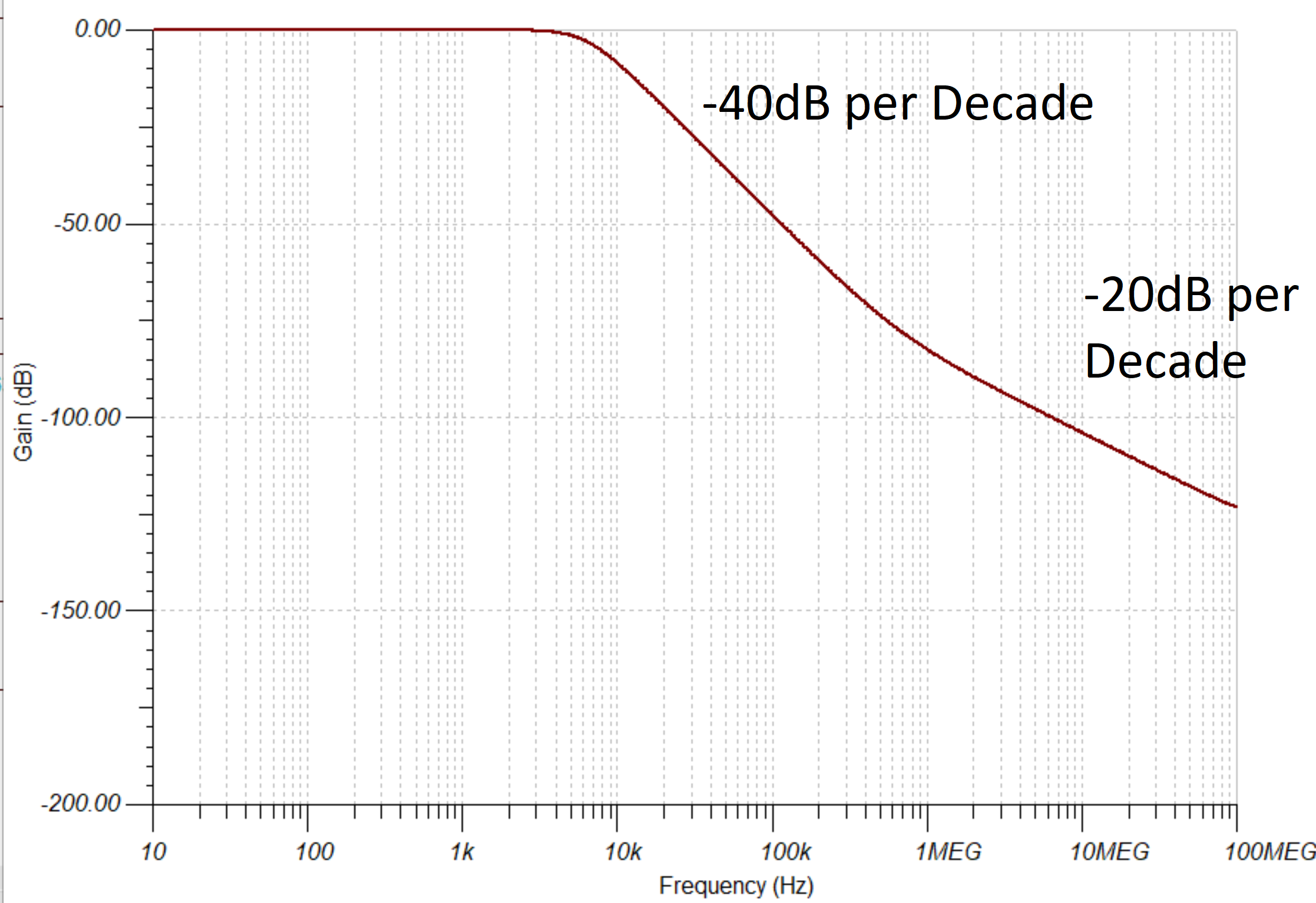

当使用二阶巴特沃斯 LPF 配置 OPA1632时、我很难理解为什么衰减从每十倍频-40dB 开始、然后在大约650kHz 频率下变为每十倍频-20dB。 我附加了 Tina 文件和图解图像。

    最终、用于全差分放大器的 MFB 滤波器拓扑在频率超过放大器不再具有环路增益且在本质上不再有助于滤波器的点时、将滚降至每十倍频-20dB 的响应。
