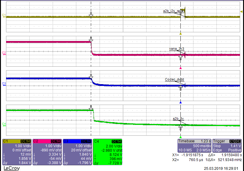

  我的客户在关断电源轨后、在 TLV320AIC3106-Q1的 GPIO2上出现意外脉冲。
请参阅下图中的金色波形。
1) 1)    音频编解码器关闭时
2)     MFP0、MFP1、IOVDD = 1.8V
3)     3) DVDD、DRVDD、AVDD_DAC = 0V
他们怀疑 IOVDD、MFP0或 MFP1上的1.8V 电压间歇性地引入 GPIO2。
因为它 发生在 3106 侧 、即使在 A2B 器件和 3106之间有切割迹线、
我的客户 认为这个脉冲来自3106。
可能的行为是由内部电路造成的吗?
这种情况非常罕见、因此很难重现问题。

    抱歉。 我再次发布了它。 在原理图中、MFP0和 MFP1直接连接到1.8V。

    我听说过设计团队。 这种行为并非完全意料之外。 这些引脚仅在同时提供 IOVDD 和 DVDD 时是确定的
    来自设计团队:
    '如果不提供 DVDD、那么对于这些 AIC 器件、即使在 IOVDD 可用后、输出引脚电压也不是确定的、因为在没有 DVDD 电源的情况下、从用于 IO 缓冲器的数字内核生成的信号是不被驱动的。
    因此、很可能系统中存在一些事件(这会更改某些输入或向器件或 DVDD 电容器放电曲线等注入噪声) 发生在电源断电后、该电流可能会耦合到未驱动的数字线路、并在没有 DVDD 的情况下的某个时间在 GPIO2线路上产生脉冲。"
    最近创建的 TI 产品系列中的音频器件不会出现此问题。 内部电路可确保即使在没有 DVDD 的情况下、输出也是确定性的。 遗憾的是、目前此问题适用于所有通过汽车认证的音频编解码器。

    要清零、只要 DVDD 和 IOVDD 断电、IO 端口的状态就可以称为。 如果只有 DVDD 断电、则输出不确定。
    遗憾的是、在掉电之前将 RESET 拉低将无法解决问题。

    断电会切断器件的所有电源、这不是您所做的。 在制作此编解码器时、这对于 TI 和其他供应商的器件而言实际上是非常典型的。
    其他可能包括、为编解码器提供一个 IOVDD 开关、而不是为 DVDD 断电、为编解码器的 MCLK 提供一个缓冲器。 等等...
