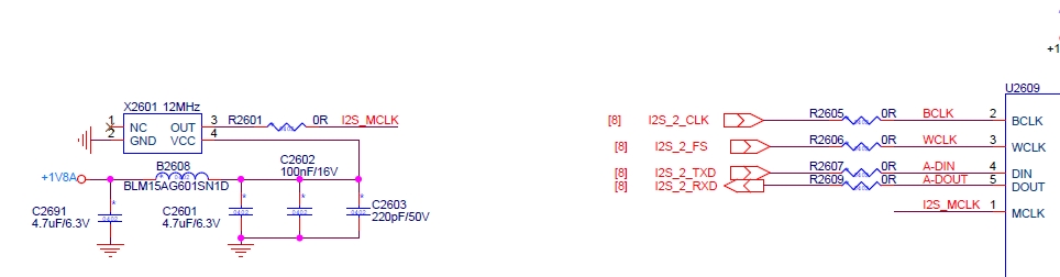

目前 TLV320AIC3104存在问题。
处理器是 Intel Z8350。 编解码器使用 TLV320AIC3104。 硬件设计 TLV320AIC3104与 Z8340 I2S 相连。 软件工程师发现音频数据丢失、并怀疑这是时钟问题。
但是、AIC3104的 MCLK 由12MHz 外部有源晶体振荡器提供。
我们的另一个产品是在同一平台上设计的、但区别在于 TLV320AIC3104的 MCLK 提供了19.2MHz 乘以 Z8350、因此音频采集没有问题。
当前产品无法从 MCLK 启动编解码器的原因是 GPIO 被其他函数暂时使用;时钟是否可能不同步?
谢谢你
Jerry
    Jerry、
    如果您使用的是 MCLK 的振荡  器、请确保编解码器是 I2S 主机、否则会出现问题。 采样率、并且可能会出现较大的音频压降问题
    请阅读 此应用报告 以了解更多信息。
