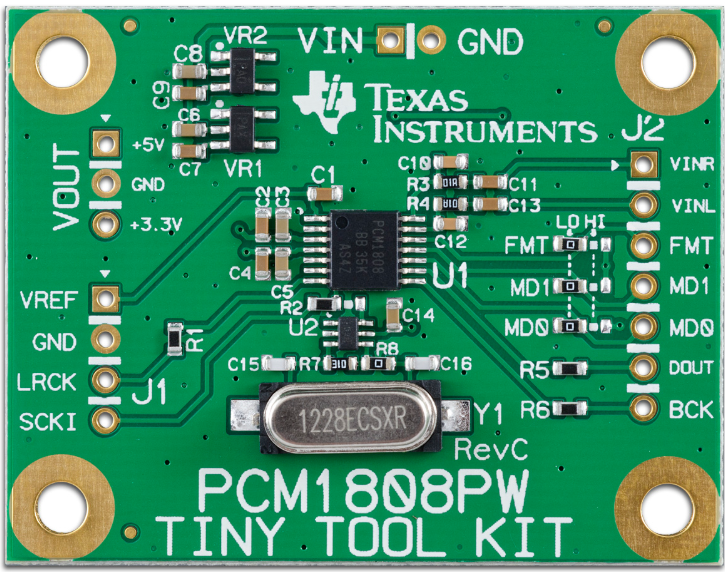

我刚刚购买了用于 RPi 3 B+的微型工具套件、我尝试连接 PCM1808PW TTK、但我有点迷路了。 我不知道如何启动、我知道 TTK 的 VIN/GND 引脚将连接到 RPi 3的+5V/GND 引脚、 我想知道我是否需要将板(TTK)配置 为作为主器件(将 R2移动到位置2-3)来使用自己的振荡器、还想知道我的 RPi 3的正确设置是什么。
    你(们)好,Franc
    我们支持 TTK [微型工具套件]已经有一段时间了、因此我们没有用于器件的 TTK。 但我将在内部深入探讨 TTK SCH 库、并将澄清您的问题。
    为了确保这一特性、您能告诉我您是打算在主模式还是从模式下使用 PCM1808吗? 如果您确实希望在主控模式下使用器件、则必须提供+5V/GND 以及主时钟。 谢谢。
    Ravi
    您好、Ravi、这是我设置的 TTK、我想在主控模式下使用 PCM1808来 利用电路板的振荡器。 因此、我必须仅将 BCLK、LRCLK 和 DOUT 连接到我的 RPi 3。 是这样吗?
