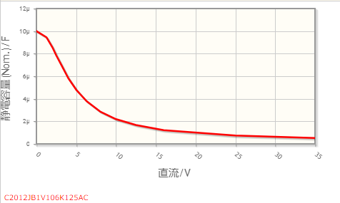

客户对 PVDD 引脚的去耦电容器有疑问。
在 TAS5825M μF 表的10.1.3电源去耦部分中、它描述了 PVDD 需要大于22 μ F 的低 ESR 电容器作为去耦电容器。
根据 TAS5825M 评估模块用户指南的物料清单、TAS5825MEVM 使用 TDK C2012JB1V226M125AC 作为每个 PVDD 引脚的去耦电容器。
但是、当施加电容器的直流偏置电压约为24V 时、其电容可能会降至约1/10、他指出。
即使电容降至1/10、也没有问题吗?
还是应该使用更大的电容来预测直流偏置电压下的电容减小?

    尊敬的 Akio-San:
    请与 TDK 联系、以便专业人士了解此参数。 我不认为这是电压增加时的电容值。
    Alix Wan。
