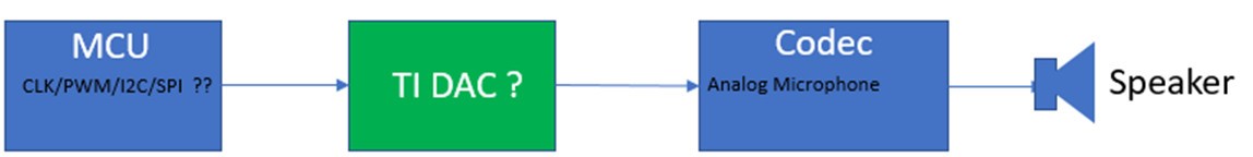

大家好、
我们的结构如下所示。 我认为可能不需要编解码器来驱动 SPK。
是否有 DAC 或 DAC+编解码器建议?

    如果您的 MCU 支持 I2S 数据、您可以查看我们的音频 DAC (PCM5102A)。 根据您希望生成的音频、可以使用精密 DAC 生成模拟波形。 如果需要、您只需要 DAC 输出上的放大器来驱动扬声器。 例如、精密 DAC 可以生成简单的音调和低采样率音频。 如果您正在寻找更高的保真度、则应研究 MCU 上是否可以实现 I2S。
    精密 DAC 可能会根据您的要求而有所不同、但您可以先查看 DAC80501。

    遗憾的是、我们的 MCU 没有 I2S、只有 PWM、CLK、I2C 或 SPI。
    我们不需要高质量的声音、而是只需要一个简单的音调作为系统加电提示音。
    还有其他建议吗?
    Daniel、您好!
    我们有一个新器件 DAC80501 (以及12位版本的 DAC60501)、它可能适用于此应用。 您只需将值流式传输到器件即可创建正弦波等
