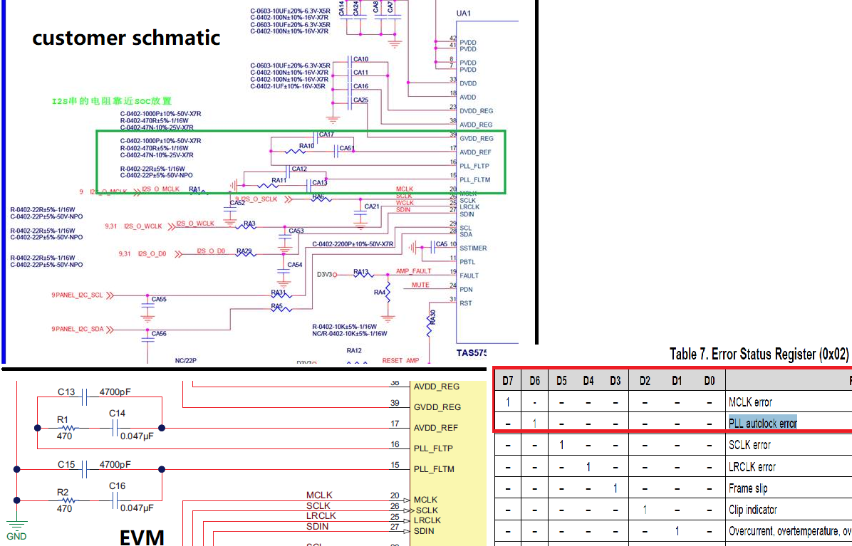

如果您能给我一些有关 TAS5751的 PLL 自动锁定错误的信息、我将不胜感激。
由于 PLL 自动锁定错误、TAS5751M 被静音。 TAS5751M 的原理图如下所示:
我想知道 TAS5751的两个部分:
PLL 自动锁定错误的含义是什么? PLL 自动锁定错误将在何时发生?
PLL 的外部电路 与 TAS5751M 的 EVM 不同、 为什么我们 将电流 参数放置在  PLL_FLTp、PLL_FLTM、GVDD_REG 的 EVM 上?  这是 TAS5751M 的最佳组吗?
    Guozhen、Alix 正在进行测试、他明天将向您提供反馈。
    Guozhen、您好!
    PLL 自动锁定错误表示内部 PLL 无法通过外部 I2S 时钟成功锁定。 为了解决这个问题、我建议您这样做
    请客户确保电路与我们的 EVM 板完全相同。
    然后、请检查外部 I2S 时钟是否符合 TI 的规格。
