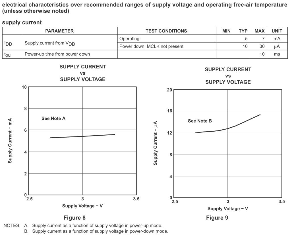

TLV320AIC1106数据表中提到了 VDD 的电源电流(IDD),那么您能告诉我从 EARVDD 流向 EARVSS 的静态电流(IQ)吗?

    Kato-San、
    我的同事测量了 EARVDD 的静态电流、并在 EVM 上测量了4.5mA。
    -Steve Wilson
