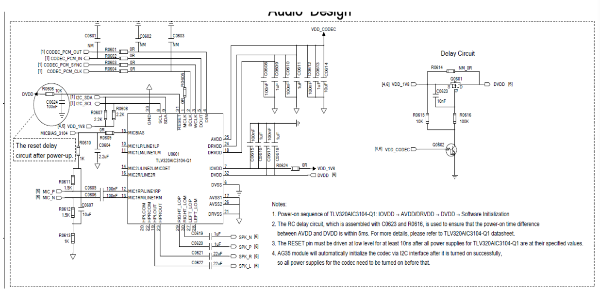

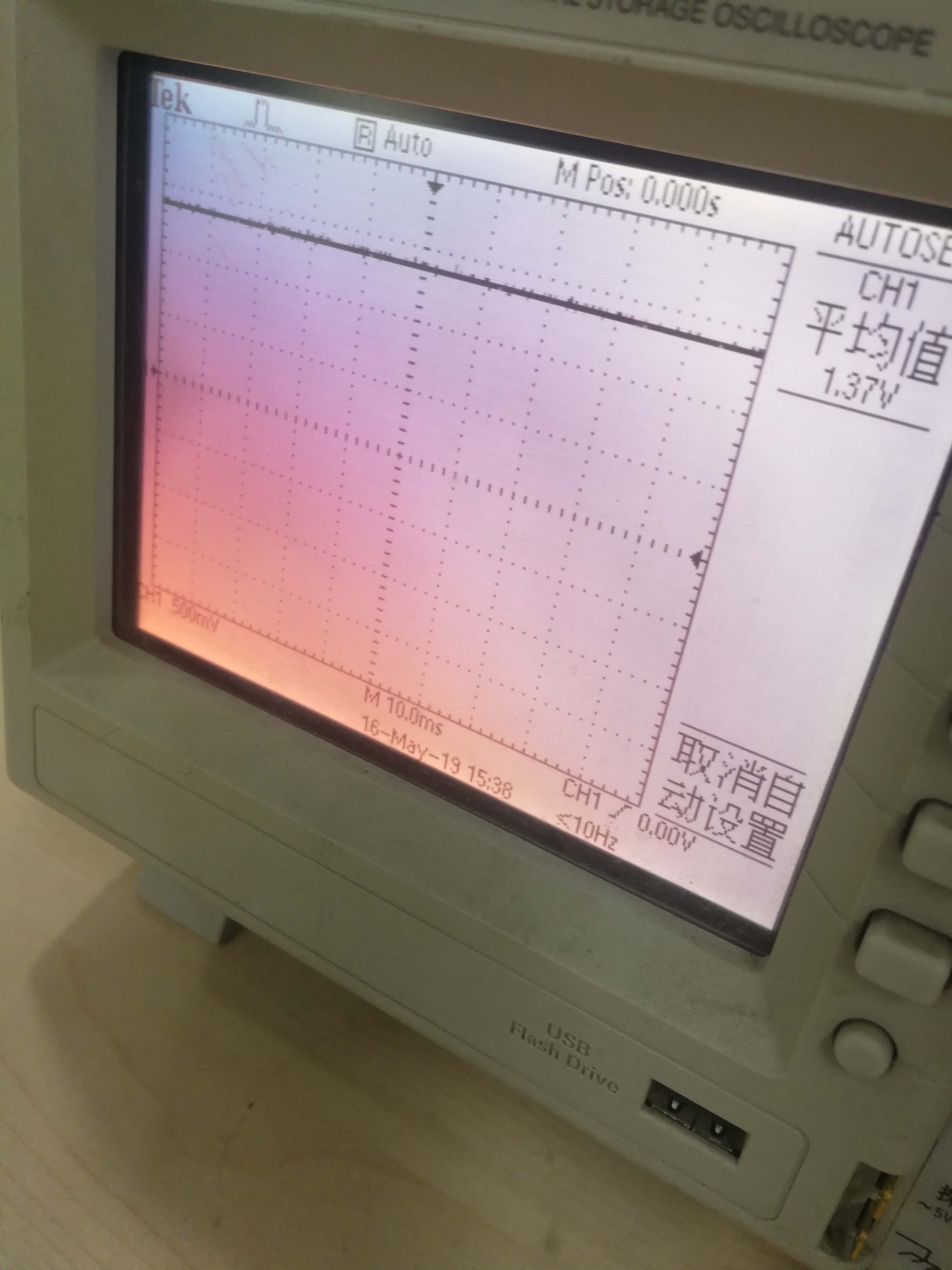

    客户设计 RTK 产品并 使用 TLV320AIC3104 进行语音广播,可以 读取 I2C 地址但 仍无语音,HEPout 电压为1v
      如果更改为 具有相同 Linux 平台和相同接口的 TLV320AIC3104模块,  是原理图?的错误
  附件是关于 TLV320AIC3104模块原理图和  TLV320AIC3104问题 原理图,提前感谢~  e2e.ti.com/.../TLV320AIC3104-problem-circuit.pdf

    请提供寄存器配置
    -Steve Wilson

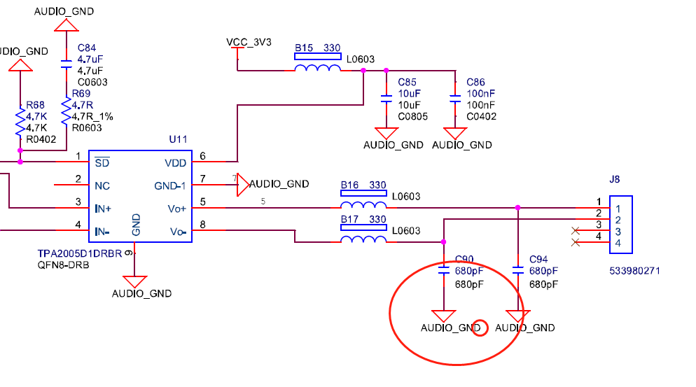

     现在 tlv320aic3104?输出信号,但当信号由 TDA2005D1放大时输出音量不够,放大系数为20,尝试删除输出低通滤波器但效果不好,对此电路有任何好的建议提前感谢

    您是否从 AIC3104获得满量程输出?
    请提供 AIC3104寄存器配置
    -Steve Wilson
