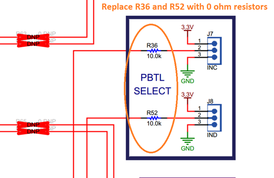

TPA 3255:使用 PBTL 模式时出现问题
我想澄清一点。 我在 PBTL 模式下有两个 TPA 3255、一切正常。 我在36V 和8 Ω 扬声器上使用线性电源测试了电路板。 我计划切换到4欧姆 ESL 扬声器。 我是否需要完成上述螺纹中提到的调整(或针对该问题的任何其他调整)?
非常感谢你能抽出时间。

    感谢您的回复。 遗憾的是、我无法复制/粘贴到讨论的链接。 这是线程的标题:
    TPA3255:使用 PBTL 模式时出现问题
    这是建议的修改:
    Elena
    您好、Elana、
    是的、我们建议您如果要在 PBTL 模式下运行器件、请按照该帖子中的说明进行修改! 除此之外、不需要进行其他修改。
