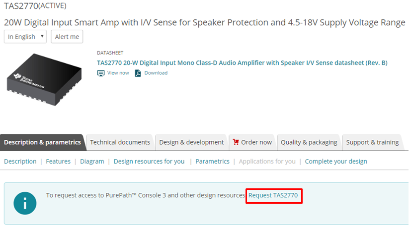

    您是否正在使用 EVM? 如果您使用 EVM、则可以请求并下载 PurePath Console 3、然后在 PPC3中安装 TAS2770应用。

    您是否尝试使用 PPC3生成配置文件? 我建议使用此软件生成配置文件。
