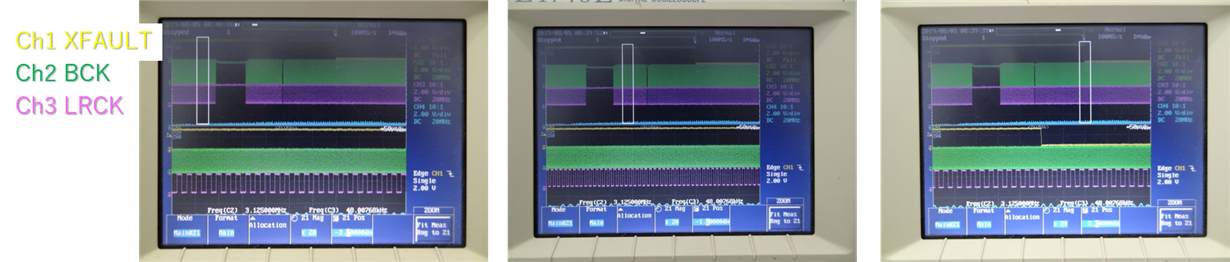

    你(们)好
    感谢你的答复。
    我捕获了 BCLK 和 LRCK。
    行为低于标准。
      提供48k -->暂停-->(1.2ms)-->提供96k -->(1.2ms)-->暂停-->(0.07ms)-->提供48k -->(2.3ms)-->故障

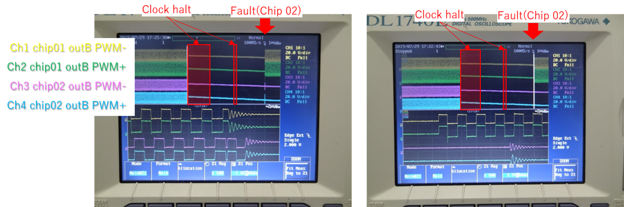

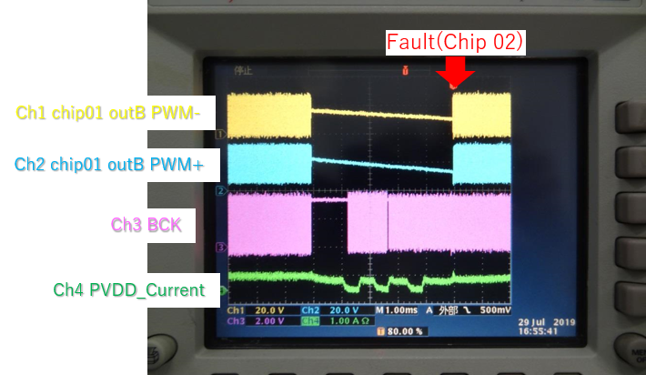

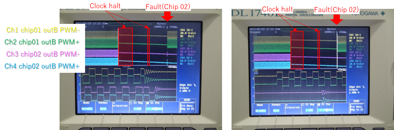

    你(们)好
    我们 设置 PIN_CONTROL1寄存器的位4 (MASK_CLK_FAULT)(偏移= 74h)。
    时钟错误不会激活 FAULT 引脚。
    PWM 波形如下所示。
      Ch1、2:芯片01的 PWM
     CH3、4:芯片02的 PWM (该芯片 发生 OCP)
    您能否确认在两个时钟暂停之间提供96kHz I2S 时没有 PWM 输出? 此外、OC 故障仍然在第二个时钟停止后发生? 如果是这样、在第一个48kHz 关闭时、似乎 chip02两个高占空比 PWM 输出会导致 OC 故障。

    你(们)好
     无输出。  我想在时钟恢复后输出 PWM 需要2.3ms
    >还有什么问题、OC 故障仍然在第二个时钟停止后发生?
      故障似乎是  指器件尝试重新输出 PWM 的时刻。
    >如果是这样、那么第一个48kHz 关闭时的 chip02两个高占空比 PWM 输出似乎会导致 OC 故障。
     实际输出电平 应 较低、因为 OUT+和 OUT-看起来是相同的。
     我当时听不到连接的扬声器发出的任何声音、PVDD 电流不是很高。

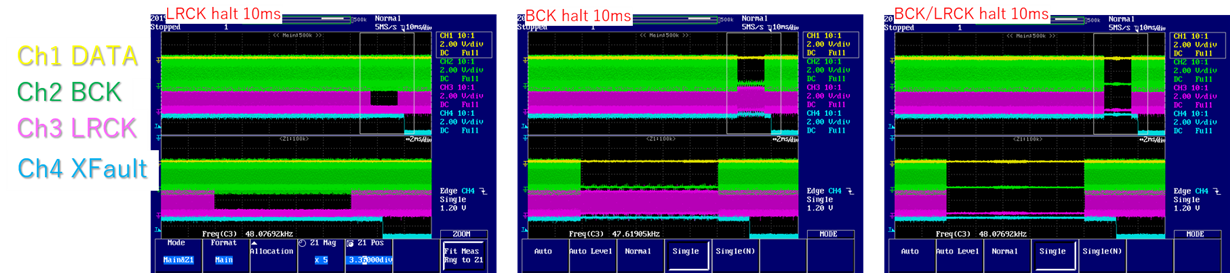

    我发现 LRCK 或 BCK HALT 项与故障率相关。
    10ms 时钟停止始终对 OCP 进行八个字节的处理。
        时钟中止项    故障比
         1毫秒                     0/500
         2ms                      1/100
          5毫秒                      1/10
        10毫秒                     10/10
         20毫秒                     1/10
         30毫秒                      0/500
         40毫秒                     0/500
    您能否确认此症状?
    你能建议反间梅斯雷吗?
    不同时钟暂停测量结果的大致想法是不同的输出电压、而 TAS5825M 希望在正确的时钟恢复后返回播放模式。 大占空比 PWM 意味着较低的开关频率、这将导致更大的电感器纹波电流。
    更多提示是移除 Zobel 电路并测量流经电感器的电流、以检查是否存在较大的 OC 电流。 另一个选项是 OC 故障将拉低故障引脚、即使忽略时钟误差、也可以将其用于 SOC 清除故障、然后 TAS5825M 将再次回到播放模式。
