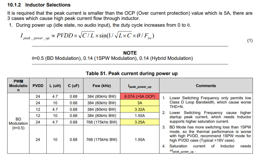

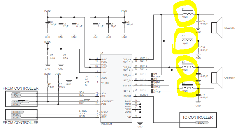

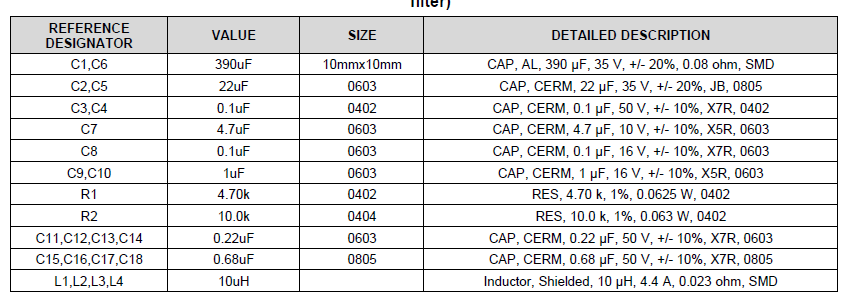

                                                                                                Ω 计算数字功率放大器输出端的滤波电感峰值电流;TAS5805、例如 TAS5805、输入电压16v 和负载为6 μ A、双向 BTL 输出、每个额定功率需求为15w;如果我选择10uH 电感、 如何计算输出端电感的峰值电流?简单的电压/负载电阻?(为什么数据手册推荐的电流如此之大,需要4.4A 电流?)
    您好、Kara、
    请参阅 TAS5806M 数据表10.1.2电感器选择器件:
