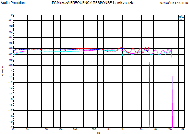

    ScCOT-San、
    最近、借用给另一位客户的 DEM-DIR1803EVM 就出现了、因此我测量了16k 和48K 采样率的频率响应。
    通过 SRC4392将采样率转换为88.2k、测得了16k 和48K 的采样率。
    感谢您的帮助和支持。
