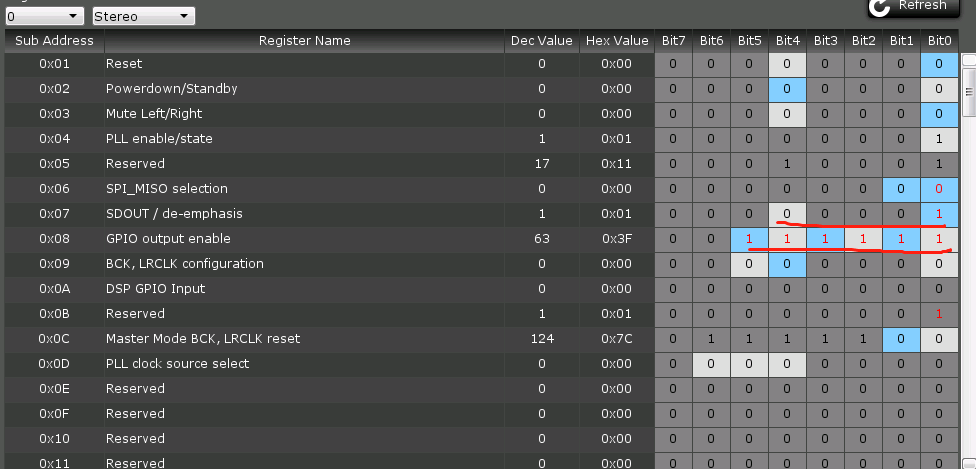

尊敬的团队
  我们希望将 GPIO2用于 SDOUT、但现在无法从引脚23获取 I2S 信号。 下面是我们的寄存器配置。 是否需要写入其他寄存器?
我们希望 SDOUT 等于 SDIN。

    您好、agiil、
      数据表提供了有关如何进行配置的指导:8.3.3.7串行数据输出。 此信息是否有用?
    Linda
    你好 Linda
     我在 DS 中找不到有用的信息,您是否帮助检查我们配置的寄存器,以及任何欧姆寄存器是否需要写入?谢谢

    您好、Alix
     哪个帖子? 我还无法从 GPIO SDOUT 获得正确的 I2S 信号?

    您好、Alix
     感谢您的支持、我们已从 GPIO 获得 SDOUT。
