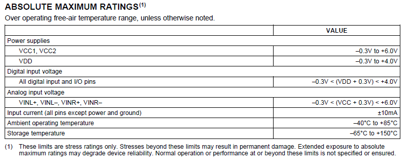

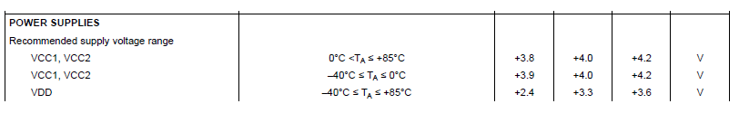

尊敬的先生。
VCC1/VCC2电压范围在数据表中定义为典型值。 4伏。
但是、由于特殊原因、我的客户正在考虑使用5V 电压。
1.是否可以使用 VCC1/VCC2 =典型值。 5V?
2.如有可能,请告诉我使用此类条件的副作用。
很抱歉询问此类问题。 请提供您的建议。
H. Sakai
    您好、Sakai-San、
    使用+5V 电源时不会有损坏器件的风险、因为它处于绝对最大电压范围内(下图) 但是、由于该电源电压超出了建议的电源电压范围、我们无法确认器件是否符合数据表规格、这些规格都是在您共享的推荐电源电压范围内提供的。  PCM422x 是一款精密音频 ADC、偏离推荐电源电压可能会影响交流性能规格、但我们无法确定哪种规格或多少规格。 我们强烈建议在建议的电源电压范围内运行产品。
