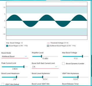

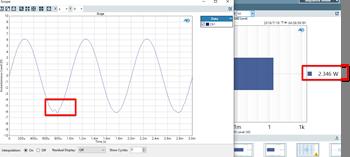

    2.由于输出信号削波,我们无法验证5W 的输出功率。 请参阅下面的图2。 PPC3设置如图3所示。
    您对此问题有什么建议吗?
    谢谢、Ian。
    Ian、
    1. 2A 是 I SENSE 测量的限值。 这与功耗不同。 有关电流消耗、请参阅 图23上的效率图、该图针对您请求的功率大约为~80%。
    2. 您是否尝试提高器件的增益(放大器级别)以获得5W 的功率? 在您的图片中、它设置为13dBV。
      如果输出被削波、您还可以尝试增大 最大升压电压。
    -Ivan Salazar
