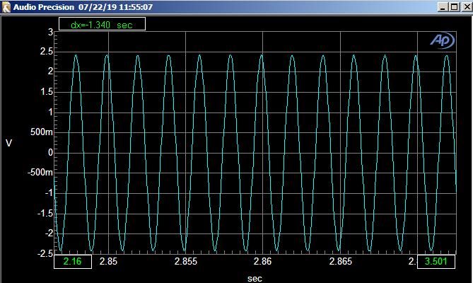

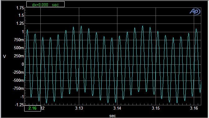

客户报告说、当 TAS2557在调优模式下播放500Hz 正弦波时、TAS2557输出中存在"调制问题"。 如果使用 ROM 模式1、则没有类似的问题。
团队能否查看该问题、以及为什么仅在调优模式下存在"调制问题"?
测试图如下所示:
1) 1)在调优模式下:
2)在 ROM 模式1中
    尊敬的 Peter:
    您是否确定了该调制的频率?
    该器件使用60Hz 导频进行 IV 检测测量、仅在调谐模式下存在。 我想您看到的调制是由试验音引起的。
    此调制是否与客户应用程序不相符合? 尽管建议将导频设置为默认60Hz、但仍可调整导频音。
    -Ivan Salazar
