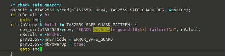

正在参考 TAS2559 Android 驱动程序开发源代码。
测试过程中出现如下错误消息。
*错误消息
在什么情况下会出现这些错误消息?
如下图所示、I2C 从器件地址为1或2。
如果我不输入从器件地址2、
我无法转到下一步。从地址2的确切功能是什么?
如果不使用从地址2,我们应该放置什么值?
请检查一下。

    您好、Anthony、
    您看到的错误可能是由异常复位引脚下拉引起的。 该错误表示器件意外复位。
    您可以保留从地址2的原样、或者如果它导致共享同一地址的另一个器件出现问题、您可以将其更改为未使用的器件、如0x00。 我将验证我们是否有可导出单个器件文件而不是立体声的版本。
