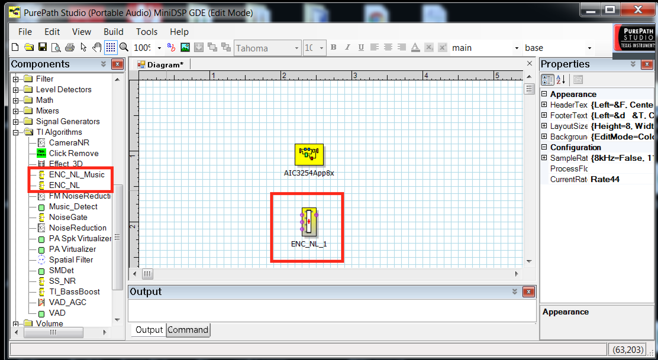

我想选择一个支持环境噪声降低和模拟输入和输出的编解码器。 如果  TLV320AIC3120是一个不错的选择。 请就此提出一些建议。 非常感谢。

    ENC 块不适用于 AIC3120。  TLV320AIC3254/3256可以正常工作、或 TLV320AIC3262/3268也可以正常工作

    感谢您的回复。 我在 AIC3254中找不到 ENC 块、您可以展示一下吗?非常感谢 。

    任何更新。如何检查 AIC3254中的 ENC 块?

    它位于 PurePath Studio 中。
