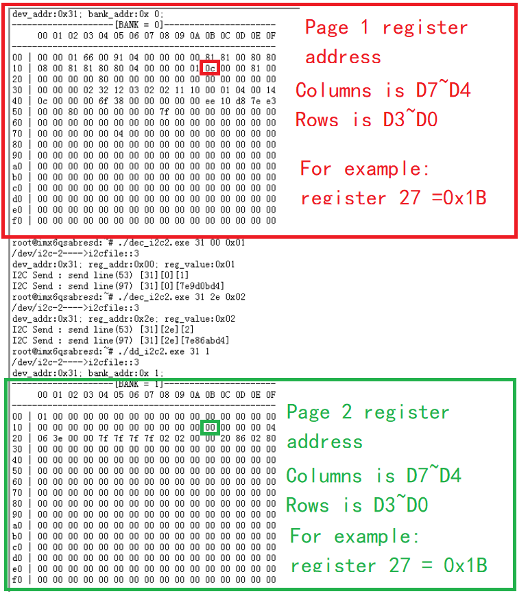

   我使用了 TLV320AIC3100器  件、但它无法在 I2S 接口中与 CPU 通信、也无法在 I2C 接口中与 CPU 通信。
   我检查硬件、没有 任何异常、所以我想用寄存器配置来检查软件。
   您能否向我展示 TLV320AIC3100器件可用于播放音乐或 录制的所有寄存器配置?  非常感谢。
   下图是我的寄存器配置。 请帮助我检查它是否正确?
    去了,
    您的 MCLK 频率是多少? 您需要的 BCLK 和 WCLK 是什么?
    -Steve Wilson
    尊敬的 Steve
       MCLK = 24MHz、您可以为我提供一个成功的示例。 我 根据 它来更改我的配置。
    您的 PLL 和时钟配置不正确。 以下是正确的时钟配置。 有关如何配置输入/输出、请参阅数据表或 EVM GUI。 W 30 04 03 # PLL clock is codec in w 30 05 21 # P=2、 R= 1 w 30 06 08 # J = 8 w 30 07 07 # D = 1920 w 30 08 80 w 30 05 A1 #使能 PLL w 30 0C 82 #分频器使能 NDAC = 2 w 30 0d 88 #分频器使能 MDAC = 8 w 30 1e A0 # BCLK 分压器加电、BCLK DIV = 32 此致、 -Steve Wilson
