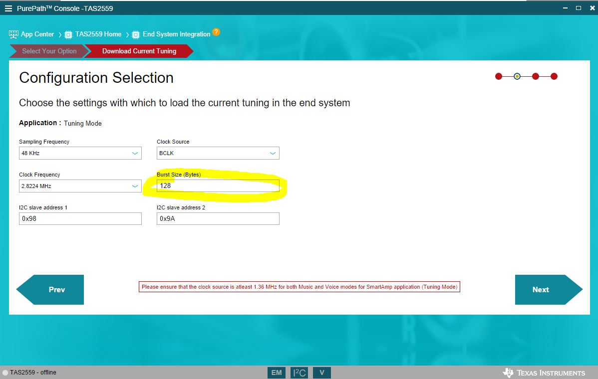

您好~
我的客户正在使用 PPC3测试 TAS2559。
在 End System Integration (终端系统集成)菜单中、选择 Burst Size (突发大小)(选中设置为最大128字节)。
将其从1字节设置为128字节的确切错误部分是什么?
您能否告知客户、为他们设置突发大小合适吗?
谢谢你

    您好、Anthony、
    突发命令是连续的寄存器写入。 生成 cfg 时、会在突发模式下写入一些寄存器、例如。
    宽98 70 00
    >03
    > DE
    > 00
    在突发模式下写入>后的值(连续寄存器)
    突发大小是在突发模式下可以写入的最大寄存器数、默认为128、但您可以更改此值、以便将突发命令限制为特定的数字。 如果主机只能在连续模式下处理特定数量的命令、这将非常有用。
