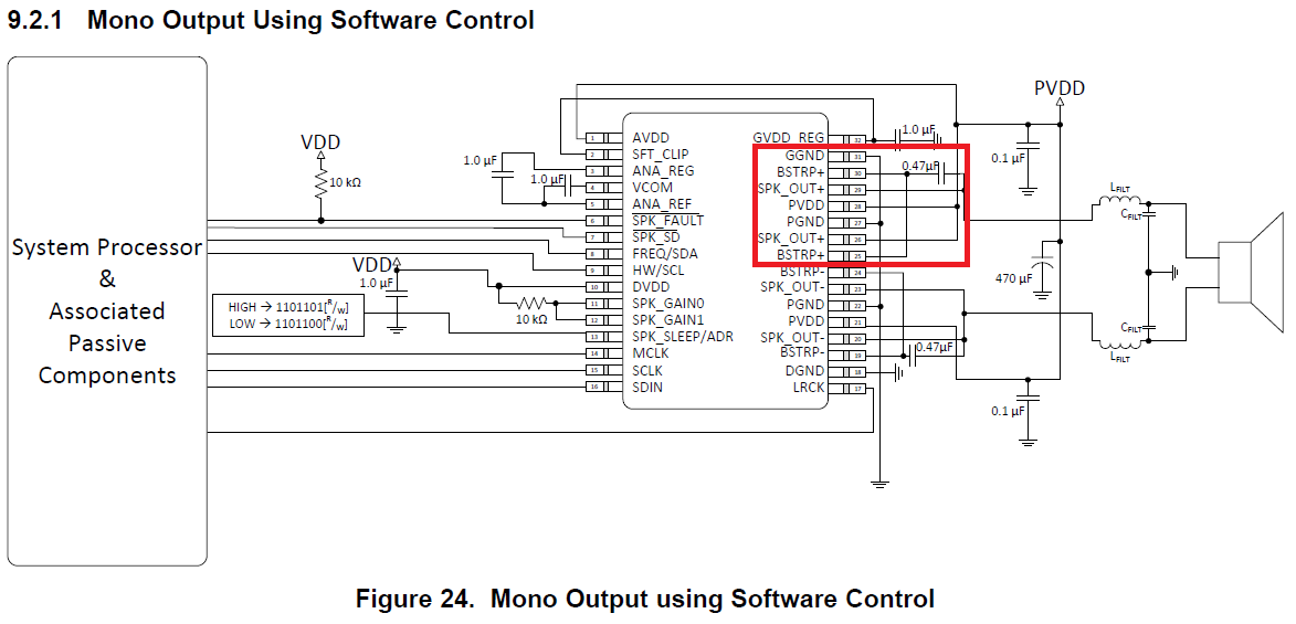

I SAW 规范9.2典型应用电路图24和图25有一些不同。
与红色框类似、图24显示了与 PIN26的 PIN1连接、
引脚1连接到 PIN28、这些连接有何不同?
有错误吗?
谢谢。
     图24需要更新。
    Linda
    您好、Xiaolin、
    您能否提供更新数据表?
    或提供正确的参考设计?
    谢谢。
    YISYUAN、您好!
    正确的参考设计与图25相同。
    如果使用软件控制、则删除图24引脚26与 PVDD 的连接、并更改为与图25相同的输出连接。 将引脚26和引脚29直接短接。
