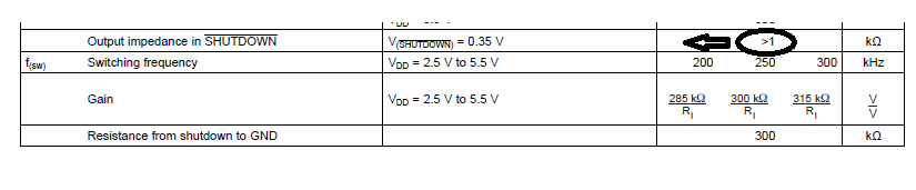

尊敬的先生。
我的客户希望确保遵循以下内容。 这些都是决定的重要因素
他们可以是否将 TPA2006D1应用于他们的系统。
很抱歉打扰您的工作、但希望此时能得到您的帮助。
1)高侧晶体管的状态。
  高侧晶体管是否在关断期间设置为关断状态?
2)低侧晶体管的状态。
  是否在关断期间将低侧晶体管设置为关断状态?
3)关断期间低侧晶体管的阻抗。
  数据表的定义>典型值。 1K 欧姆。 它是否意味着它应该超过1k 欧姆
  至少? 它是否为最小值?
请提供您的建议。
H. Sakai
    萨凯-圣、
    请查看我在下面的回答、如果您有其他问题或意见、请告诉我。
    1) 1)高侧晶体管的状态。 高侧晶体管是否在关断期间设置为关断状态?
    是的、它们被设置为关闭状态。 去毛刺脉冲逻辑禁用晶体管。
    2) 2)低侧晶体管的状态。 是否在关断期间将低侧晶体管设置为关断状态?
    类似地、低侧晶体管在关断状态下处于关断状态。
    3)关断期间低侧晶体管的阻抗。 数据表的定义>典型值。 1K 欧姆。 这是否意味着它至少应该超过1k 欧姆? 它是否为最小值?
    通常、电阻值高于数据表中提到的1k Ω。 但是、最小阻抗值为1k Ω。 最大值应约为1.2K 欧姆。

    1.您提到" 但是、最小阻抗值为1k 欧姆。"
      这是否意味着数据表可能会有某种类型的缺失?
    2.您还提到"最大值应约为1.2K 欧姆"。
      如果晶体管处于关闭状态、该值看起来太小。 我想知道阻抗
      除了晶体管之外、VO 周围的其他电路是否受到影响?
    H. Sakai
    大家好、Sakai-San、
    1. 这是否意味着数据表可能会有某种类型的缺失?
    数据表中提到了这种情况、因为输出阻抗不会小于1k Ω。 通常、我们不会以这种方式以新的数据表格式指定值。 我们可以说阻抗的最小值为1k 欧姆。
    2.我想知道阻抗是否受到 VO 周围其他电路影响的影响、而不仅仅是晶体管?
    没错。 输出晶体管不是 VO 输出端的唯一连接。 这是显示内部配置的简化图。 此阻抗测量中还包括一些其他电路、如 SC 检测。

    1."SC detect"的含义是什么? 这是否意味着检测电流?
    2.我的客户尝试在关断期间测量 VO+和 VO-输出阻抗
      没有扬声器连接。 Vo+到 GND 大约为2.5kOHM。
      Vo-至 GND 约为2.5kOHM。 因此、我想确保条件
      测量的频率。
      是扬声器关断期间 VO+到 GND 或 VO-到 GND 的阻抗
      连接? 我想我的猜测是正确的吗?
    H. Sakai
    萨凯-圣、
    请查看我的回答、如果您对此有更多问题或意见、请告诉我。
    不可以、这意味着短路检测。 该器件集成了短路保护功能。
    2.在扬声器连接关闭期间、VO+到 GND 或 VO-到 GND 的阻抗是多少? 我想我的猜测是正确的吗?
    此阻抗在以下条件下测量:VDD = 5.5V、V (SHUTDOWN)= 0.35V 且未连接负载。 此测量值应从 Vo+到 Vo-。

    关于#2、VO+到 VO-阻抗、他们尝试使用数字万用表进行测量
    电阻测量功能、VDD=3V、V_SHUTDOWN = GND、未连接负载。
    阻抗约为3k 欧姆。
    很抱歉反复干扰您的工作。 我想再征求您的意见一次。
    VDD 肯定会与5.5V 和3V 不同。 我想它是由测量的阻抗引起的
      1k 欧姆与3k 欧姆之间的差异? 这种差异是否还有其他原因?
    4.我认为数字万用表电阻测量是通过恒定电流进行的
      方法。 VO+与 VO-之间是否有最合适的阻抗测量方法?
    H. Sakai
    萨凯-圣、
    没问题。 您可以随时询问有关这些产品的任何信息。 我们很乐意为您提供帮助。
    3.-正如您提到的、由于 VDD 也应用于内部 MOSFET、因此会有差异。 如方框图所示、VDD 应用于 VDS、因此会影响输出阻抗。
    http://www.ti.com/lit/ds/symlink/tpa2006d1.pdf#page=11
    4.-对于输出阻抗测量,我认为最好使用与数据表( http://www.ti.com/lit/ds/symlink/tpa2006d1.pdf#page=10 )第10页中所述的测试设置。 这样、您就可以获得更精确的电压与电流间的关系图。 然后计算阻抗。

    我想对输出阻抗进行双确认。
    您提到了;
    它应在 Vo+和 Vo-之间取值。
    关于这一问题;
    e2e.ti.com/.../780116
    它将从 VO+变为 GND、从 VO-变为 GND。
    我想知道哪一个是正确的?
    H. Sakai
    萨凯-圣、
    很抱歉造成混淆。 另一个 E2E 线程正确、输出阻抗在 VO+到 GND 和 VO-到 GND 之间测量。
