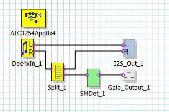

我可以使用 PFW 检测音乐、但如果音乐停止、INT 将获得475Hz 脉冲。 您能指导如何修改它吗? 谢谢!
    您好、Jerry、
    您可以尝试调节 SMDET 上的阈值吗? 默认值为-50dB、 尝试将其设置为-35、查看是否有任何变化。
    您使用的采样率是多少?
    -Steve Wilson
    您好、Steve、
    SMDET 无法将其设置为48kHz 的采样率。 供参考
    您好、Jerry、
    很抱歉耽误您的回答。 SMDET 有几个可能需要调整的配置参数。 但在开始之前、我想确保输入和抽取侧配置正确。 您能否使用相同的处理流程记录 I2S 输出并共享录制的文件?
