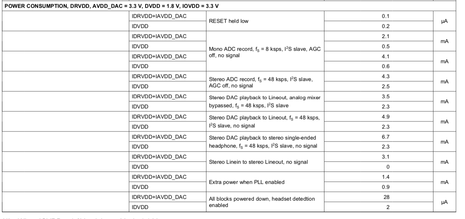

器件型号:TLV320AIC3106
大家好、
我们希望为我们的新设计 kkow TLV320AIC3106IRGZT 的电流消耗详细信息、因为它不在数据表或任何设计文档中提供。
谢谢、此致、
E.Rohini
    E. Rohini、
    这些电流消耗的详细信息来自数据表?
    -Steve Wilson
    在测试条件下、它被称为无信号。 是器件的标称电流消耗
    我们无法获取有关 Vddio 1.8V 功耗详细信息
    E.Rohini
    在设计中、最好了解 TLV320AIC3106IRGZT 在满载条件下的最大功耗
    E.Rohini
    E. Rohini、
    这取决于您使用的输出、驱动的负载以及输入/输出信号是多少。
    标称规格是您将在整个行业看到的规格。  您可以非常轻松地估算给定应用的输出电流。
    -Steve Wilson
