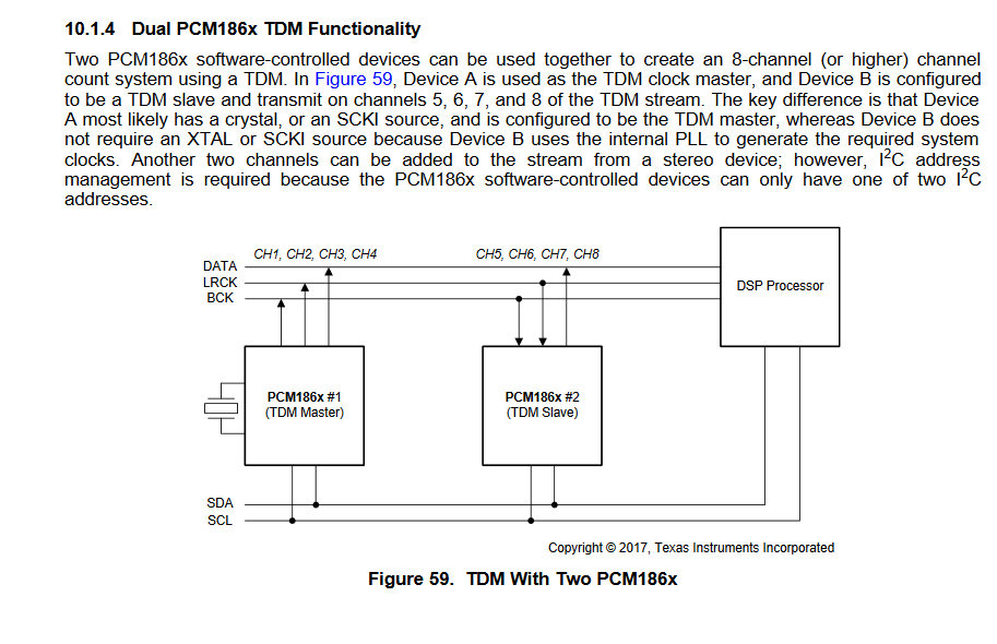

在图59中、器件 A 用作 TDM 时钟主器件、器件 B 配置为 TDM 从器件。 我想问的是、这两个芯片是否可以用作从器件、嵌入式主机作为主器件、以便 PCM1865无需配置时钟系统。 它可以与系统的其他音频部件保持时钟同步。
Amy
    Amy、
    是的、 PCM186x 可配置为主器件或从器件。  数据表中的示例显示了一个主器件和一个从器 件、但这不是要求。  处理器可以是主处理器。
    -Steve Wilson

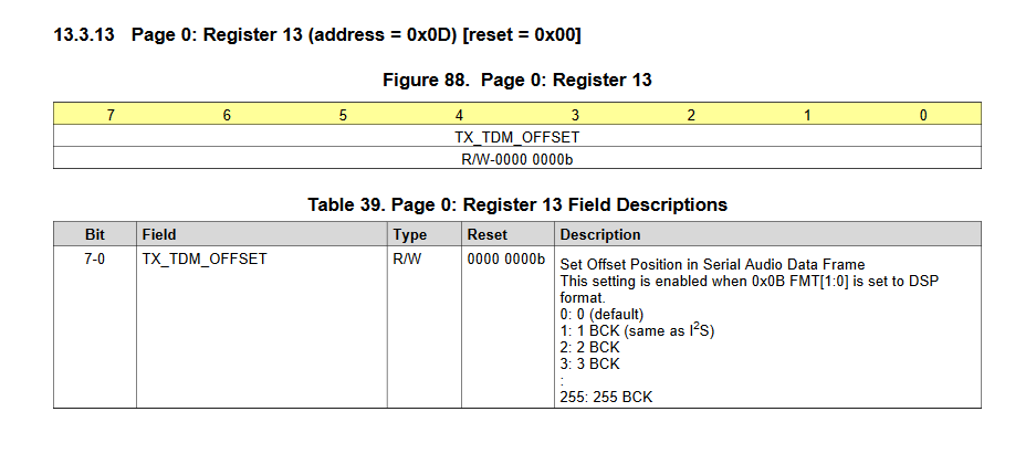

    是否通过第0页:寄存器13使用不同的插槽设置两个 PCM186X?
    罗美
    Amy、
    是的、正确。
    -Steve Wilson
