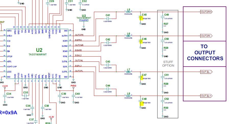

您好、Sirs、
您是否会告知 TAS5766和 TAS5825器件的 dV/dt 规格?
我们将使用 i (t)=C*(dV/dt)等式来查看客户的铁氧体磁珠输出电容设计。
谢谢、此致、
陈耀恩
208/27/2019
    您好、Wayne、
    假设您需要 PWM 的压摆率数据、对吧? 此外、还需要考虑 BC 的谐振频率。 如果您可以通过铁氧体磁珠捕获电流、您将看到电流随谐振频率振铃。
    一般规则是减小电容、提高谐振频率和 降低 OC 风险。 无论如何、我将在明天为您检查压摆率数据。 另请使用示波器查看波形。
    顺便说一下、您还可以使用供应商提供的阻抗曲线来构建铁氧体磁珠模式。 TINA 可以帮助获取类似的波形。
    Alix Wan。
    您好、Wayne、
    讨论的结果进行比较。 TAS5766和 TAS5825的压摆率在 MP 之后是固定的、我们不共享此数据。
    但在我的一侧、PWM 的压摆率(dV/dt)受 Zobel 电路和 FB 的影响。 因此、我建议您使用范围来测量它。
    此外、请参阅下面的应用手册以了解更多详细信息:
    e2e.ti.com/.../Reaching-EMI-targets-with-inductor-free-for-audio-class-D-applications.pdf
    Alix Wan。
    谢谢 Alex。 是的、对于不同的开关频率、我需要 TAS5825和 TAS5766的 PWM 信号的转换率.... Wayne Chen
    您好、Wayne、
     转换率通过 OTP 编程为固定值、不是由不同的开关频率选择。
    正如 Alix 提到的、手动微调 Zobel 电路可以为您提供在 EMI 测试期间进行微调的选项。
    Linda
    感谢您的建议、Linda。
    我的客户会为 TAS5825和 TAS5767器件使用带有铁氧体磁珠的1500pF COUT、因此我们需要知道这两个器件可以使用的最大 COUT。
    非常感谢
    陈耀恩
    2019年8月31日
    您好、Wayne、
     为了平衡 EMC 抑制 和空闲电流、建议选择300Ω@100MHz+ 1nF 的铁氧体磁珠。 对于 EMC、1.5nF 也是可以的、空闲电流可能略高于1nF。
    Linda
