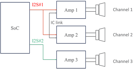

我们将评估2.1通道输出。 该平台是 SOC +三个 TAS2563、如下图所示。
  1. 是否可以在 TAS2563上实现2.1通道回放?
  2. 如果项目1为是、如何连接第三安培的 IC 链路? 或者如何同步三安培? 我们将关注三安培之间的不同延迟时间。
  3. 如果项目1为是、如何配置 TAS2563驱动程序? 是否有任何参考代码?
SoC 可以同时输出2个 I2S 通道。

    是的、我们的智能放大器器件在不同通道之间具有特定的立体声链接算法、因此在启用此功能时可以自动实现链接、并且延迟可以 短至1/2采样持续时间、 约为10us、因此终端用户在进行立体声回放时无法感受到延迟。 我们通常不像 以前那样对三安培配置这种类型的配置、因此目前可能没有用于实现这种配置的现有驱动程序代码。 我将与我们的印度软件团队联系、了解有关 TAS2563 2.1频道播放的驱动程序代码可用性。 谢谢。

    可以在2个通道之间进行链接(通过相同的 I2S 进行连接)并非全部3个通道、它还会链接增益、因为可以使用 TAS2563上的 ASI2链接2安培的增益以进行增益传输。

    那么、驱动程序代码是针对2.1通道应用? 这意味着我们可以控制三个 TAS2563、它是否正确?
    硬件配置如何? 如何将第三个 TAS2563同步到另一个2安培? 如果可能、您能否说明硬件配置?
    Bruce
    您好、Bruce、
    硬件配置如下所示。 您需要将所有3个扬声器连接到同一个 I2S、并且只需在两个 Twitter 扬声器之间进行链接即可播放 L 和 R 频道。 对于低音扬声器、您可能需要混合 L 和 R 并 切断2KHz 以上的高频、 仅播放低频信号、因此非常短的延迟对听众不敏感。 此外、对于参考驱动程序代码、它适用于 TAS2563单声道应用、客户可以从它开始根据下表更改配置的代码。 谢谢。

    对于硬件配置、我们仍然关注 IC 链接:
    1.需要如下图所示再次与您确认。 如果有任何误解、请更正。
    2.需要确认您是否意味着延迟时间很短、因此即使有保护、EQ 和 DRC 调优、我们也不需要将低音扬声器与 L/R 通道同步?
    如何在这三个扬声器之间同步保护时序? 我是说、如果需要保护 L/R 通道、如何与低音扬声器同步?
