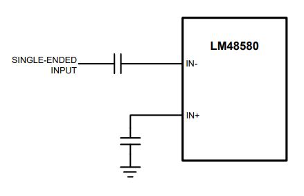

我想使用采用单端配置的 LM48580来驱动压电式扬声器。
我的问题是:IN-和 IN+上的输入电容器是否必须具有相同的值、或者是否可以在 IN+上使用1uF、在 IN-上使用56nF? 为输入选择不同值的输入电容器是否存在任何缺点? 其原因是、我希望对输入信号使用模拟高通滤波器。
提前感谢您、
Stephan
    大家好、Stephan、
    如果将模拟输入配置为单端模式、则可以在 IN-和 IN+处使用不同的电容值。 我们建议在差分模式下使用相同的电容值、因为这可能会导致 PoP 问题。
