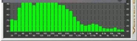

 客户希望在其音频系统中将 PCM1863或 TLV320AIC5140用于 ADC,并将 PCM5122用于 DAC。
 由于 PCM186x 具有 Energysense 功能、 客户希望 通过此功能对 auido 能量进行计数、以显示音频能量、如下图所示。 (器件的 PCM186X、TLV320AIC5140、PCM5122) 是否可以实现它?  还是其他建议?
期待    您的回复!
    Agril、
    不能、 PCM186x 能量感应功能不能用于创建频谱分析仪。  它是一款低功耗二次 ADC、可用于检测信号以唤醒主 ADC。  从而节省功耗。
    -Steve Wilson
    您好 Steve
    TLVADC5140,PCM5122呢?
    Agril、
    TLV320ADC5140是一款4通道 ADC、但没有可编程 DSP。  当然、它可以与 DSP 结合使用。
    PCM5122是一款 DAC。 并且没有可编程 DSP。
