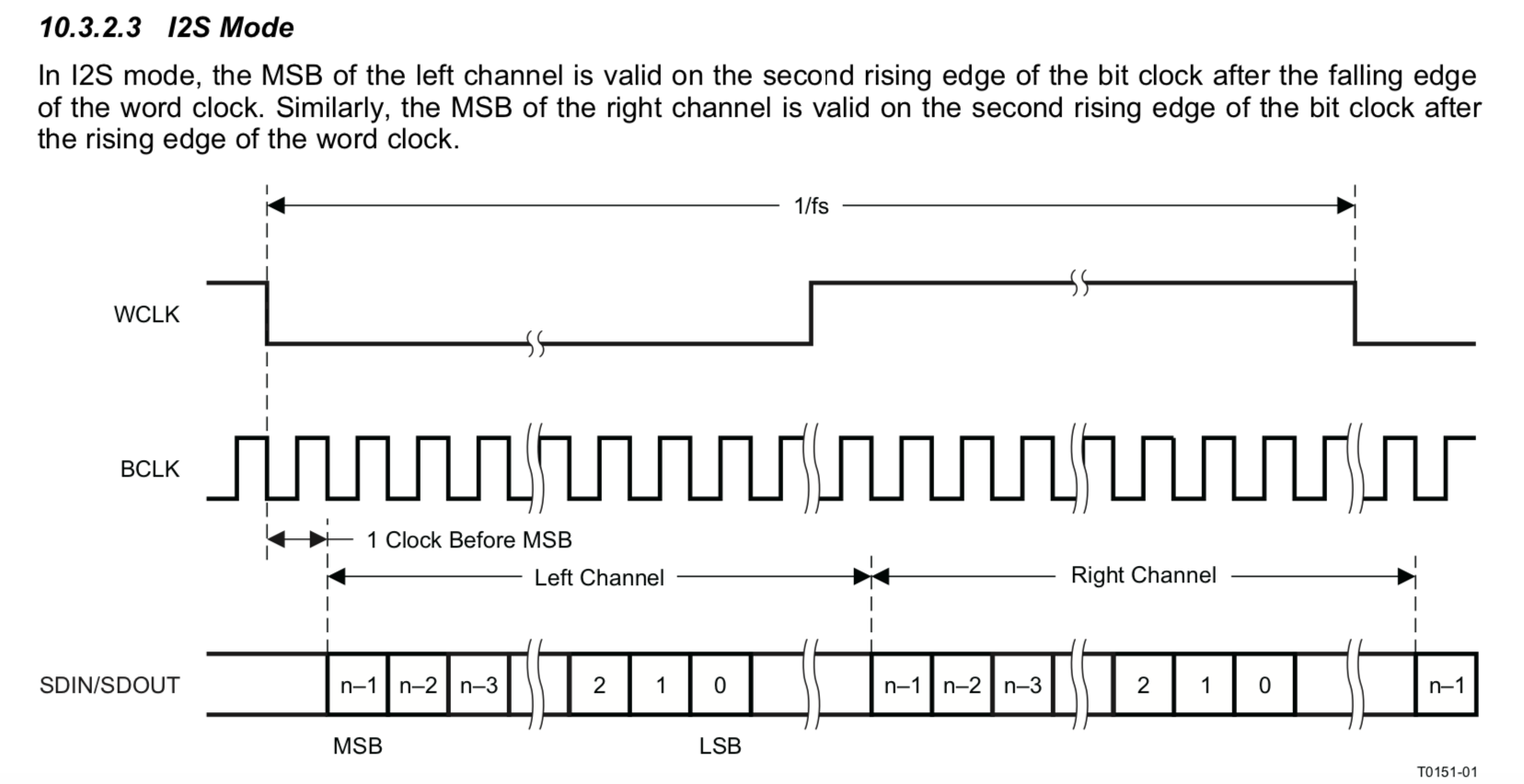

    有三种输出模式
    1. MIC 2L 的左通道开启,MIC 2R 的右通道关闭。
    2. MIC 2R 的右侧通道 打开,MIC 2L 的左侧通道关闭。
    3. MIC 2的左右通道 同时打开。
    在这三种模式下、DOUT 输出数据的格式是什么?
    如果 MIC 2L 的左通道开启、而 MIC 2R 的右通道关闭。
    DOUT 的左通道是否有16位数据可供输出、右通道的16位数据是否为0、或者左通道是否有16位数据可供输出、右通道是否没有输出数据?
    如果 MIC 2R 的右侧通道 开启、而 MIC 2L 的左侧通道关闭。
    右侧的 DOUT 通道是否有16位数据可供输出、 左侧的通道16位数据是否为0? 右侧的通道是否有16位数据可供输出? 左侧的通道是否没有输出数据?
    谢谢你
    Jerry
    Jerry、
    DOUT 输出数据始终相同。 左侧 ADC 将输出到左侧通道时隙、右侧 ADC 将输出到右侧通道时隙。 请参阅以下内容:
    假设 I2S 如上图所示:
    如果左通道打开、 右通道关闭、 左通道将向左通道时隙传输左通道对齐的任何数据。  右通道时隙将全部为零、因为它是关闭的。
    如果右侧通道打开、左侧通道是右侧通道、则将向右通道时隙传输其拥有的任何数据。  如果通道关闭、左侧的槽将全部为零。
