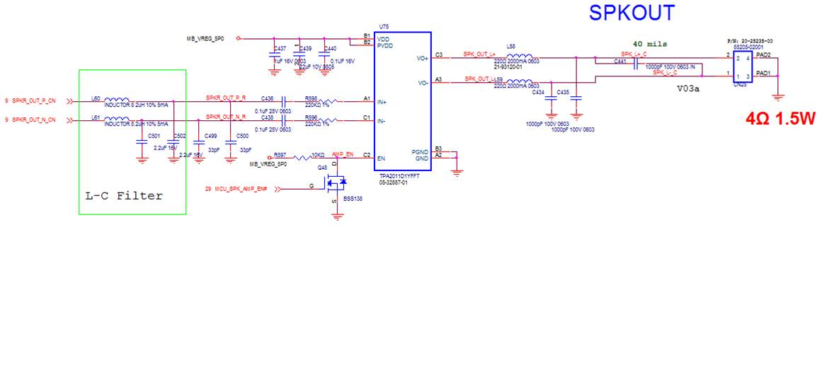

你(们)好,先生
音频信号是 PWM 输入、我们使用 L (8.2uH)/C (2.2uF)滤波器将信号单个信号设置为模拟输入。
但有问题、
例如、当我按下系统中的音乐播放器时、D 级将开始使 PWM 命中、并且在命中时将出现 POP 噪声。
但是、扬声器不会通过模拟放大器、直接连接到 D 类的输出是无 POP 的。
您对此问题有什么建议吗?
                           令人很烦
    您好、Chen、
    感谢您提供原理图。
    您能否尝试将 LC 滤波器替换为 RC 20kHz 低通滤波器? 我想知道连接的电感器是否与此根本原因相关联。 此外、您能否将扬声器负载直接连接到器件输出?
    如果您观察到这方面的差异、请告诉我。
