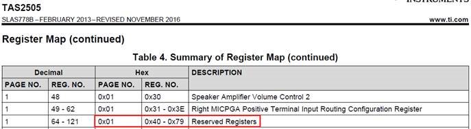

在 CodecControl 应用中有针对 TAS2505EVM 的示例配置。 其中之一是“回放 D 类扬声器”。 我需要理解一行问题(在脚本中、寄存器页在早期切换为0x01)
在 TAS2505数据表和参考指南中、我都找不到 OSCP、OCP 和 OTP 缩写的含义。 因此、我在 TAS2505数据表中检查了寄存器映射摘要第0x01页的寄存器0x52中的内容、并找到了如下信息:
  • 脚本是否会向保留的寄存器写入内容?
  • 您能否澄清一下原因以及什么是 OSCP、OCP 和 OTP?

    您好、Bart、
    感谢您提供上述详细信息。
    OTP 和 OCP 是指器件具有的过热和过流保护(OSCP 应为拼写错误、而是指 OCP)。 通常、TAS25xx 和 TLV320DAC31xx 器件具有此类功能、无法禁用它们。 根据您在帖子中共享的代码行、似乎是从另一个允许禁用这些功能的类似设备获取的。 即使您在 TAS25xx 中省略此代码行、也会启用保护功能。
    无需在保留的寄存器中写入任何内容即可确保其正确运行。
    希望这对您有所帮助。 如果您有其他问题或意见、请告诉我。
